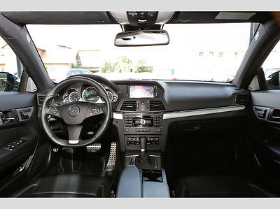

Hej alle,
Jeg er helt ny i Mercedes-verdenen, så jeg håber I vil bære over med lidt rookie-spørgsmål :)
Jeg har i mandags fået mig en E500 Coupé årgang 2010, som jeg har fået importeret fra Tyskland.
Den generelle brug er jo ret selvforklarende, og jeg har også tidligere kørt i en 2012 E-klasse ind imellem, så det er ikke helt fremmed.
Jeg har dog et par spørgsmål angående COMAND systemet, som jeg håber I kan hjælpe med.
Bilen har COMAND system med Bluetooth osv. Jeg har også fået koblet min iPhone på, så jeg kan tage opkald gennem systemet, og det virker fint. Jeg havde dog regnet med, at jeg så også ville kunne spille musik fra telefonen ud gennem anlægget via Bluetooth (det kan man i den nyere E-klasse jeg har kørt i), men det kan jeg umiddelbart ikke få det til.
Når jeg forsøger at Google, kan jeg bare se at der findes flere versioner af systemet (http://en.wikipedia.org/wiki/Comand_APS), men jeg kan ikke lure hvilken version jeg har - nogen som kan se det ud fra det vedhæftede billede?
Jeg kan heller ikke finde et AUX-stik nogen steder. Manualen er på tysk, men jeg synes der står der skulle være et stik i handskerummet - det kan jeg slet ikke finde...?
I midterkonsollen sidder der under et stykke plastik et stik, som muligvis ligner noget til en ældre iPod eller noget i den stil. Nogen som ved hvad det er?
I udstyrslisten fra Mercedes (bilen er købt af Daimler, en werkswagen) står der følgende:
COMAND Online mit DVD-Wechsler 6-fach
Media Interface
Er der nogen som ud fra ovenstående kan fortælle mig hvad jeg har af system, og om det understøtter musik over Bluetooth? Hvis ikke, hvad er så bedste løsning? Installere noget Parrot værk eller?
Og hvis nogen vidste hvor der sad et Aux-stik ville det også være fedt :D

Hej!
Jeg tvivler på at det er COMAND Online, hvis bilen er fra 2010 - så vidt jeg ved, var den udgave først at få fra 2012 modellerne (uden at jeg skal gøre mig klog på det).
Det stik du snakker om kunne dog godt være et media stik, som rigtig nok lyder som et iPod/iPhone stik af den gamle brede type - mener godt man kan få noget konverterings kabel/stik hvor man kan montere en nyere iPhone på det (igen uden at jeg skal gøre mig klog på det - har ikke selv iPhone).
Bluetooth streaming burde dog virke, så vidt jeg ved - har dog erfaret at det ikke er nok at telefonen er parret og forbundet med bluetooth - det gør kun at man kan ringe og modtage opkald. For at få musik streamet fra telefonen, skal du starte afspilning af musik og gå ind i media afspilning (der hvor du også kan vælge CD'er og MP3 fra SD kort), så vælger du bluetooth audio og vælger din telefon som kilde.
Derfra burde det faktisk også fungere, mht. skift af nummer frem/tilbage :)
