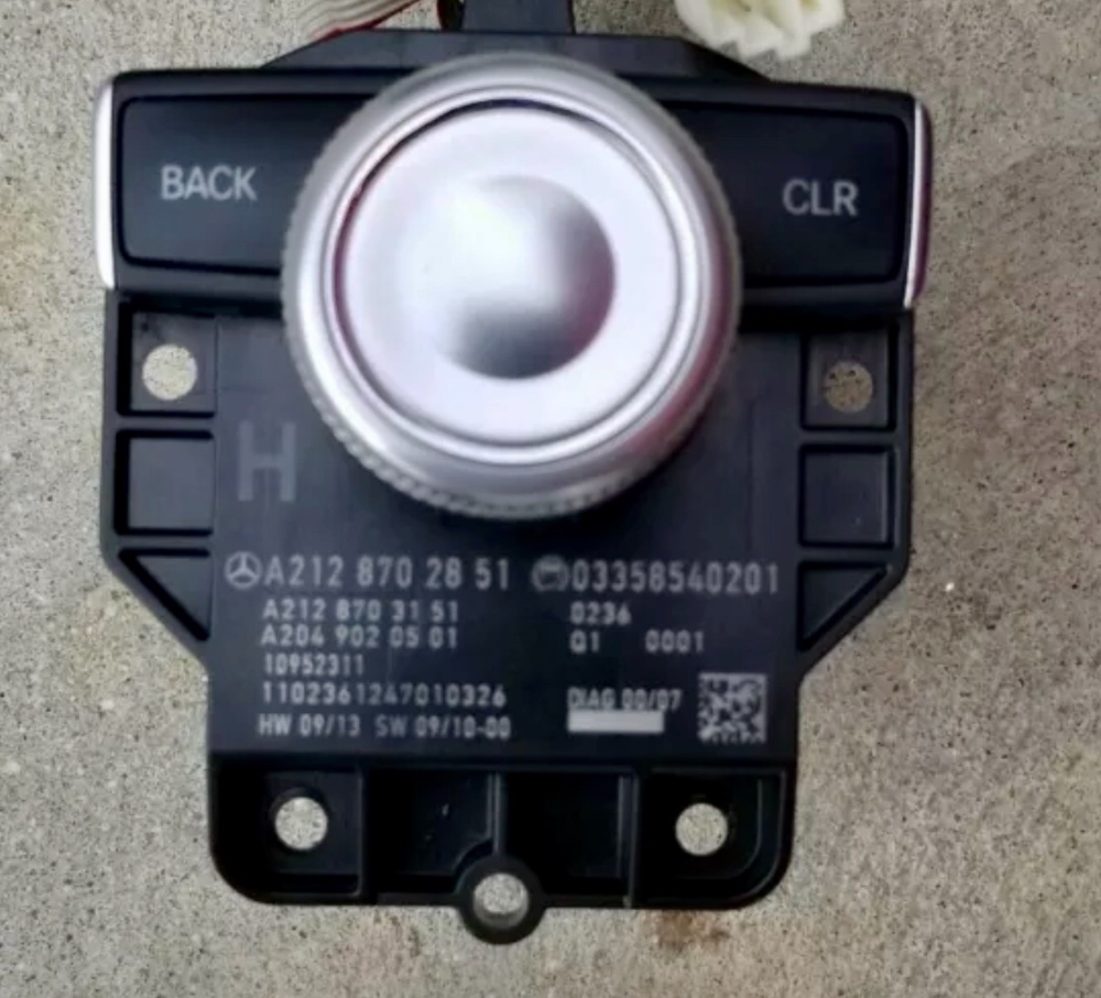

På min w212 er command rulleknappen gået i udo, jeg har læst på andre hjemmesider at det ikke er en ualmindeligt fejl.
Er der nogen der kender et sted hvor man kan få en joy enhed, til en fornuftig pris.
Defekt ‘joystick’

Hej Liber. Er det dreje funktionen der ikke duer? dvs. du kan godt bruge den ved at skubbe på knappen til siderne og op og ned.
Hvis det er tilfældet så er det den lille plastik aksel der sidde i den der er knækket, det er en meget kendt fejl, har selv haft den.
Du kan købe en ny aksel i aluminium på eBay.de til omkring 75,- dkk og der findes mange gode YouTube videoer til hvordan du tager joystick enheden af og dernæst skifter akslen.

Hej Holler
Tak for tip, jeg har bestilt aksel på E-bay -> kr. 25-

Vær opmærksom på, hvis du køber reservedelen i Kina; den skal files lidt til og der skal skæres 2mm gevind i center. Dette måtte jeg erfare!!

Hej liber. Det var derfor jeg skrev ebay.de altså i tyskland hvor den koster omkring de 75,- dkk den er tysk kvalitet og skal ikke tilpasses

Jeg har haft printet et par stykker i 3D printer og solgt, men kan du købe for kr25 så er det billigt, det betaler jo ikke engang hvis jeg skulle sende den...
