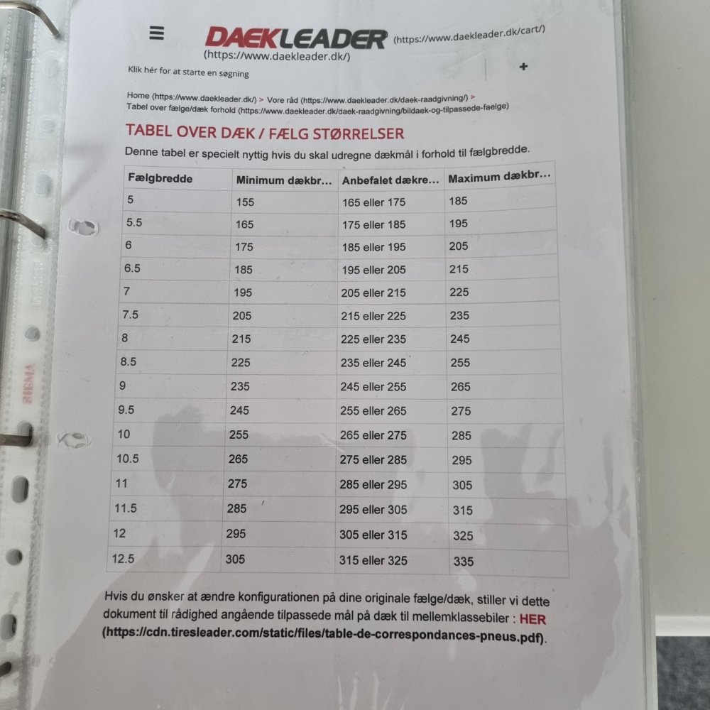

Her er en tabel over, hvilken bredde dine fælge bør have i forhold til dækbredden. Ups x 3

Mange tak. Lyder som om jeg må prøve at sætte et hjul på og se om der er plads. ET er 35 så de kommer lidt “ud” - hvorfor jeg er bange for om de rammer skærmene
