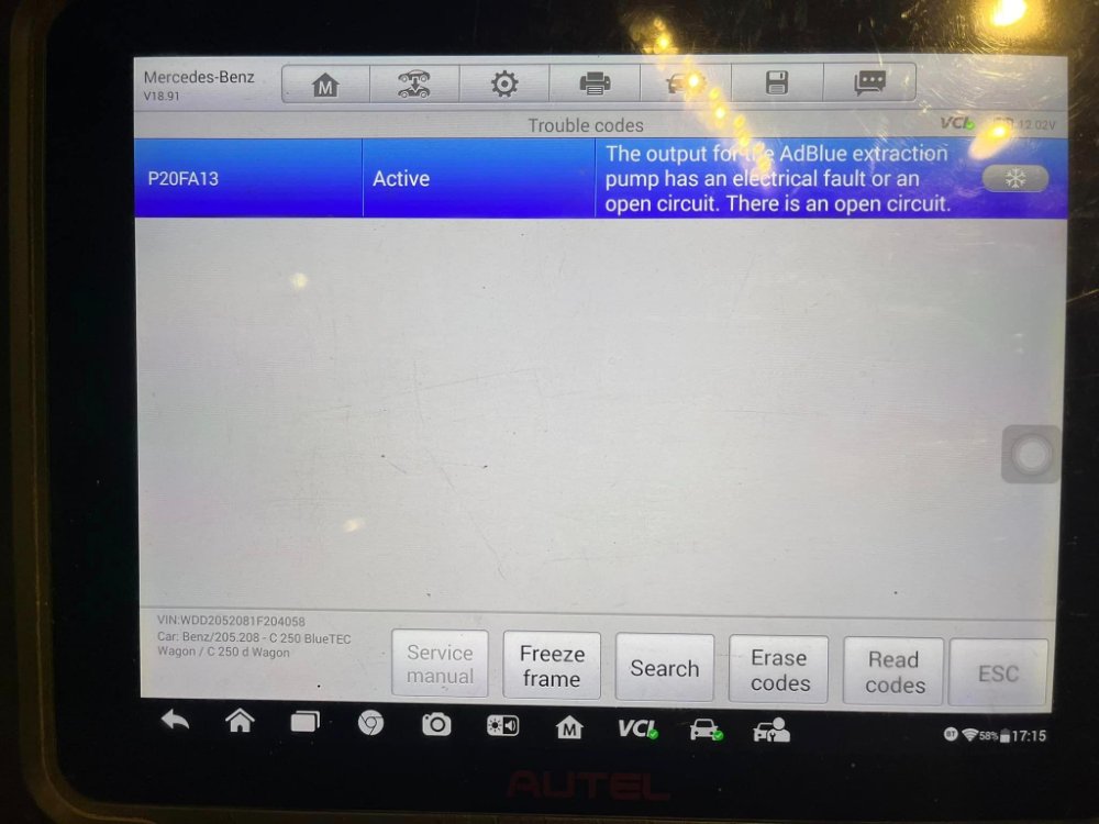

Har fået skiftet indsprøjtningsdysen til AdBlue på min c250 BlueTec.
Denne fejl er slettet, men har stadig 4 fejl-koder (se billeder), samt fejl “AdBlue ingen start om 800 km”
AdBlue er ikke nulstillet , da vi ikke lige kunne se hvordan i testeren (beholderen er fuld)
Kan det skyldes dettte ? Og er der en venlig sjæl som kan skære det ud i pap, hvordan dette gøres med en Autel tester ?

Hvis der har været fejl i AdBlue-systemet og man får meddelsom om “Ingen start om xxx KM”, så skal fejlen selvfølgelig først findes og udbedres. Dernæst skal AdBlue-systemet initialiseres. Det er der ikke mange eftermarkedstestere der kan, så der skal højst sandsynligt en original tester på.
Man kan godt slettet fejlene, men meddelelsen i instrumentet forsvinder ikke, før end systemet er initialiseret.
