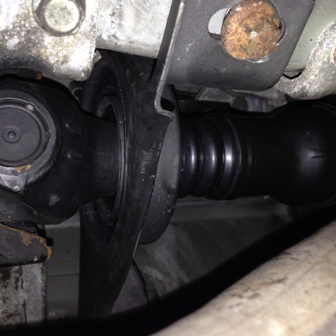

Jeg har lige skiftet hardyskiver og leje på kardanen ( E320 CDI fra 2008).
Jeg var overbevist om at det var disse komponenter der skabte en del vibrationer/rystelser, men det er ikke blevet meget bedre med de nye dele.
Ny spekulerer jeg så på om det er lige meget hvordan man samler kardanen ved montering, eller begge dele er afbalanceret sammen.
Er er nogen der ved det?

På midten hvor kardan er samlet, er der 2 mærker der skal passe sammen når den samles, ellers vil den næsten helt sikkert ryste.
Mærkerne er lavet for korrekt samling efter afbalanceringen.

Man skal op på ca. 100 km/t og så bliver det værre jo hurtigere man kører op til ca. 160 km/t.BWJ skrev:På midten hvor kardan er samlet, er der 2 mærker der skal passe sammen når den samles, ellers vil den næsten helt sikkert ryste.
Ryster den hele tiden ??
Det kan godt variere lidt i styrke, men den ryster hele tiden i intervallet.
De mærker har jeg ikke lagt "mærke" til. Hvor sidder de nøjagtigt?

På min er det en kørneprik på halsstykket og et hvidt hak på "muffestykket"Juul skrev:Man skal op på ca. 100 km/t og så bliver det værre jo hurtigere man kører op til ca. 160 km/t.BWJ skrev:På midten hvor kardan er samlet, er der 2 mærker der skal passe sammen når den samles, ellers vil den næsten helt sikkert ryste.

Jeg må straks ud og splitte kardanen ad og samle den rigtigt..
Nej, men jeg har sat den i N mens jeg kørte - det ændrede ikke lydbilledet.

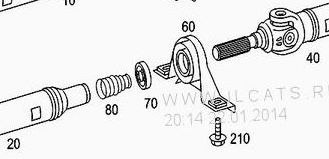

Ups. kan også have disse mærker http://books.google.dk/books?id=PJZGAgA ... FT&f=false
Re: W211 rystelser - Kardan?
BWJ skrev:Ups. kan også have disse mærker http://books.google.dk/books?id=PJZGAgA ... FT&f=false
Det ligner noget jeg kan genkende - Jeg render ud på værkstedet med det samme
