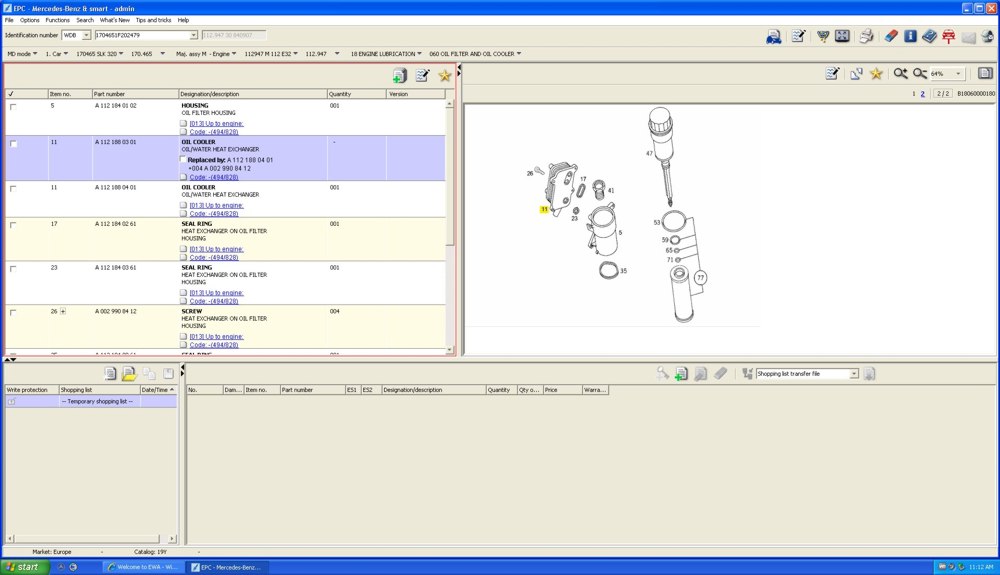

Re: Varmeveksler-motorolie
Stelnummersøgning via epc giver dette billede
Tak for svaret Axel, men oliekøleren er der altså ikke
