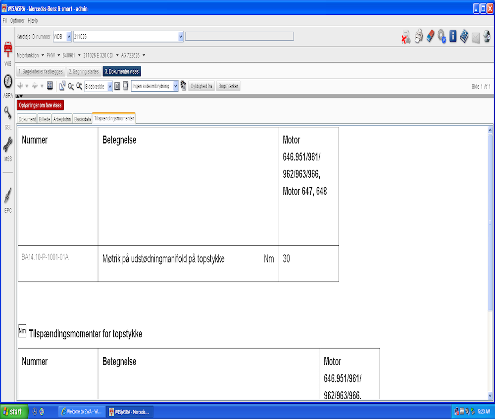

tilspændingsmoment og rækkefølge ? w211 række 6

Re: Udstødningsmanifold
Der er ikke angivet nogen specifik rækkefølge..
Tak Alex, så bliver det fra midten og ud som ved de fleste topstykker.
