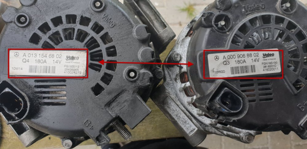

Hej MB-eksperter.
Jeg har brug lidt hjælp her på Grundlovsdag :)
Da der er gået et leje i min gamle generator - har jeg købt en brugt hos en hugger.
Men når jeg prøver at sætte den nye i, oplever jeg problemer med hullerne til de 4 bolte der holder den fast.
Det er nemlig som om, at hullerne NÆSTEN passer. Der er jo ikke meget wriggle-room, så jeg undrede mig lidt over, at jeg ikke kunne få alle 4 bolte i.
Det lykkedes mig at sætte de 2 nederste bolte i.
Men når jeg så vil sætte de to øverste i, så kan jeg ikke ramme hullerne PRÆCIS.
Jeg tager hele generatoren ud igen og sammenligner. Umiddelbart ligner de hinanden på en prik, men på øjemål kan jeg jo ikke se de eventuelle 2 millimeter der er forkerte.
Jeg sammenligner også bagsiden og klistermærket der sidder på generatoren - og så bliver jeg nødt til at have lidt hjælp.
Har jeg fået en forkert generator fra huggeren - eller hedder de ikke de samme, fordi de bare ikke er lige gamle eller andet?
Underforstået: Skal jeg fortsætte med at forsøge - eller skal jeg have den byttet?
Jeg har en MB E Klasse fra Maj 2010.
MERCEDES-BENZ, E, 200 CDI BE AUT.
På forhånd tak til alle - og god valgdag/fars dag/Grundlovsdag

Re: Generator-reservedels-problem
Den til højre er til en Sprinter.
Indlæg: 570
Det er 2 forskellige generatorer du har købt
den til venstre har reservedelsnummer: a0131546802
den tilhøjre har reservedelsnummer: A0009068802
Du skal sikre dig at nummeret du vil købe er identisk med det nummer som sad på din bil, den du har købt skal du levere tilbage du kan ikke bruge den
Indlæg af Kjensen »
https://www.bildeleshop.dk/lucas-electrical/7888835
Hvis man ser på den generator her, så erstatter den begge de numre du står med. Og derfor burde hullerne jo passe.
Så hvorfor du ikke kan bruge den, er et godt spørgsmål.
Kan dte være at du skal have løsnet beslagene, inden du sætter de 4 bolte i?
Indlæg: 570
Ja hvis der ikke kan ændres på motorens beslag så passer de 2 generatorer jo åbenbart ikke
