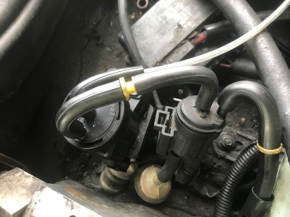

Som nødløsning monterede jeg en ekstra vakuum ventil (vak_ventil), der kunne åbnes/lukkes med et stik i cigar tænderen.
Nu kunne jeg starte bil ved lyskurve uden røg.
Det blev lidt besværligt så ved hjælp af lidt elektronik, der fik signal fra krumtap sensoren kunne dette selv lukke for egr ventil i tomgang. (brugte en LM331, 4093 og et relæ)

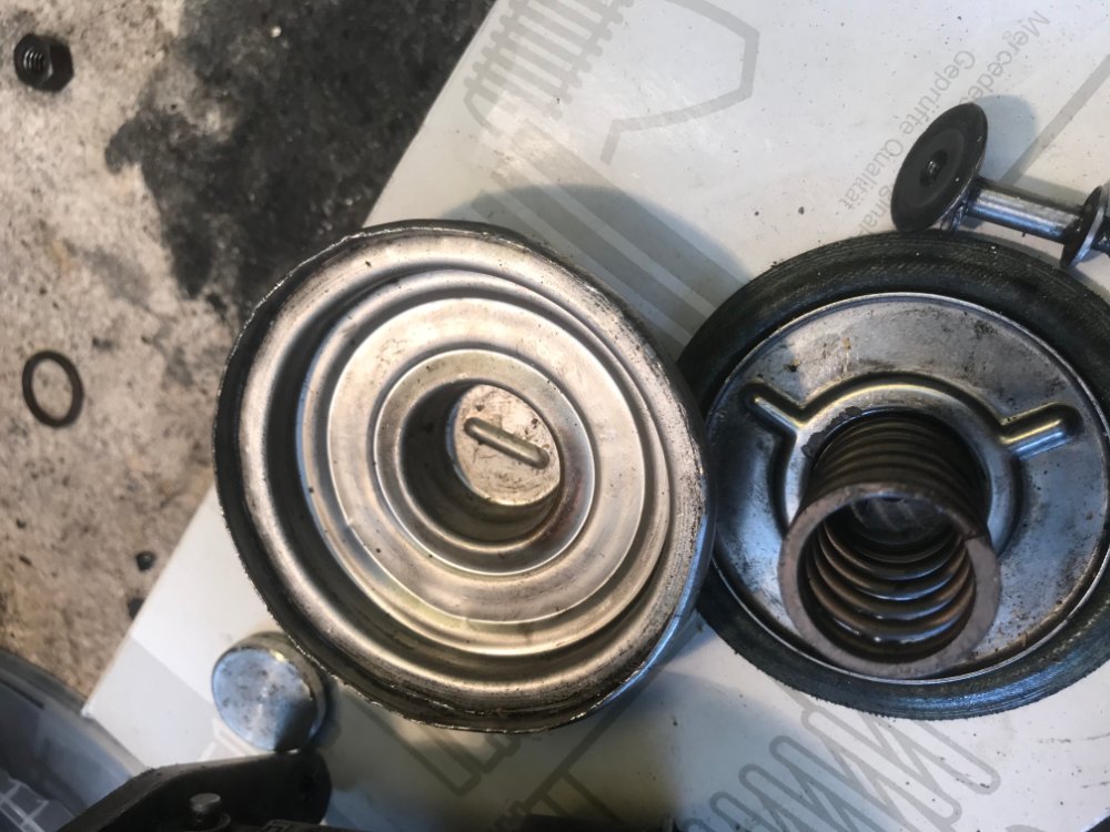

Jeg forsøgte at indlægge skiver mellem fjeder og klokke indtil der ikke kom sort røg. (EGR_klokke)
Da jeg nåede op på 12 mm skiver var der ingen sort røg men da jeg på min prøve tur vente bilen havde den lugtet luntet og slået vakuum fra dvs. ingen turbo.
Da jeg kom hjem konstateret jeg ventil ikke kunne åben med 12mm skiver så dette var ingen løsning.

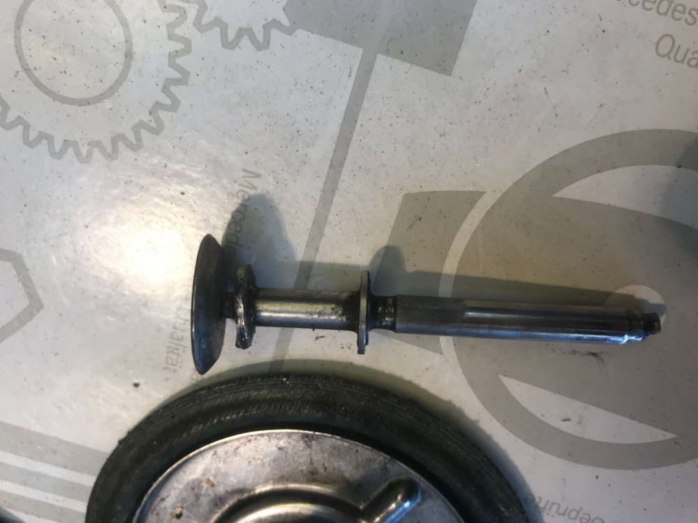

Nu adskilte jeg EGR blander hus helt. Selve EGR ventilen (EGR_ventil) køre inde i et fiber rør og er under membran tætnet med en pakdåse, der var i orden (helt tæt).
Men der var en del slør mellem ventil og fiber rør, dette kan kun mærkes når fjeder er fjernet.
Tilgengæld kan man se ind i blander hus og køre ventil op/ned.
Hvis ventil ikke rammer lige ned i ventil sæde men rokke lidt er EGR_blander hus defekt.
