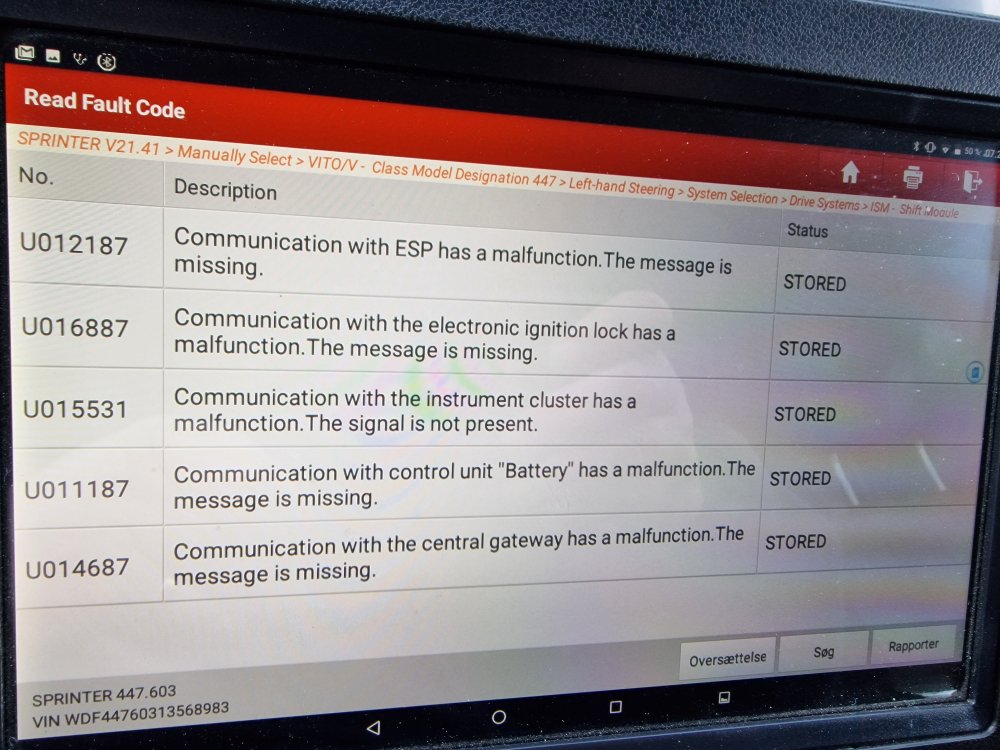

Har haft strømmen koblet fra over natten, slettet fejl efter nat uden strøm, når jeg så tester igen er der samme fejl som på billedet,
Har forsøgt at måle spænding på Can high og low i obd2 stik mellem ben 6 og 14 0 Volt, mellem ben6 og stel 0 volt, samt mellem ben 14 og stel 0 volt,
gode ideer modtages
